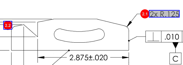

Utwórz i umieść odnośniki podrzędne
Jeśli cecha charakterystyczna odnosi się do wielu wystąpień operacji, do rysunku można dodać wiele odnośników, aby oznaczyć każde wystąpienie.
Na przykład ten promień odnosi się do dwóch zaokrągleń:
Aby dodać wiele odnośników:
  1. W Menedżerze tabel:
    1. Utworzyć wiersz dla każdego wystąpienia.
    2. Kliknąć wystąpienie prawym przyciskiem myszy i kliknąć opcję Utwórz i umieść odnośniki podrzędne.
  2. Kliknąć w dowolnym miejscu w dokumencie, aby umieścić dodatkowe odnośniki.
    W tym przykładzie dodajemy odnośnik 2,2. Odnośnik 2 automatycznie zmienia się na 2.1.
