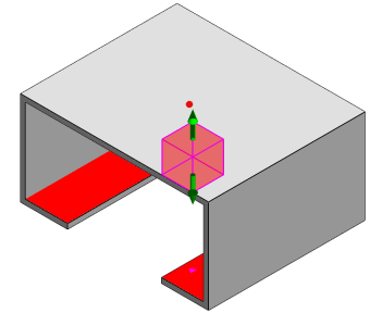

Jeżeli model zawiera podcięcia lub slajdy, można wykluczyć te obszary z oszacowania siły zacisku.
W menedżerze właściwości PropertyManager Siła zacisku kliknąć Wyklucz obszar i wybrać elementy modelu, które reprezentują obszary podcięć lub przesunięć.
Po uruchomieniu symulacji FLOW lub PACK elementy te są wykluczone z obliczeń siły zacisku (na przykład czerwone obszary reprezentujące podcięcia w obrazie).
