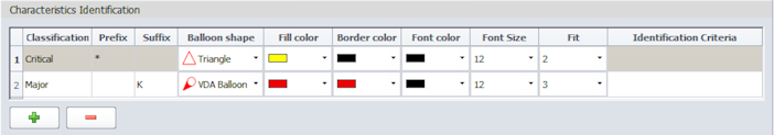

Wstępne definiowanie wyglądu odnośników
W obszarze Opcje projektu, w pozycji Odnośniki, można użyć operacji identyfikacji cech charakterystycznych, aby wstępnie zdefiniować unikalny wygląd odnośników dla cech charakterystycznych, co ułatwi identyfikację podczas kontroli.
Operację Identyfikacja cech charakterystycznych można zastosować do kluczowych cech charakterystycznych. Dlatego też opcje kluczowych cech charakterystycznych Zidentyfikowane i Umieszczenie zostały wyeliminowane.
