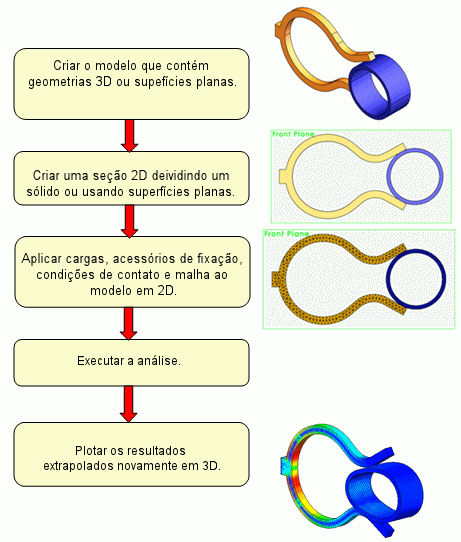

Fluxo de trabalho para a execução da Simplificação 2D Você seleciona a partir das opções de tensão plana, de deformalção plana, extrudada ou assimétrica. Após selecionar uma suposição de simplificação 2D, o fluxo de trabalho para solucionar o problema é semelhante para todas as opções. Conteúdo Definir um estudo de Simplificação 2D Você usa a opção de simplificação 2D quando define estudos do tipo estático, não linear, projeto de vaso de pressão, térmico e de projeto para modelos 3D apropriados. PropertyManager de Simplificação 2D O PropertyManager de Simplificação 2D gerencia a criação de seções 2D de geometrias 3D. Criar a seção 2D Você seleciona o tipo de opção de simplificação 2D a ser usado, cria uma seção 2D e define a profundidade da seção ou ou eixo de simetria. Exibir resultados Depois de executar estudo de simplificação 2D, você pode plotar os resultados em 3D. Exemplos de opções de simplificação Recursos da árvore de estudos Restrições em Estudos de Simplificação 2D A configuração de uma análise de simplificação 2D é semelhante à configuração de qualquer outro estudo.
