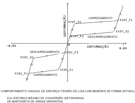

σs t1, σf t1
Tensões de campo inicial e final para carregamento de tensão [SIGT_S1, SIGT_F1]
σs t1, σf t1
σs t1, σf t1
σs t1, σf t1
eul
(Deformação plástica de tensão máxima) *(3/2)0.5

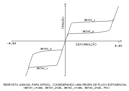

A regra do fluxo exponencial utiliza constantes de entrada adicionais, βt1, βt2, βc1, βc2:
βt1
bt1 = parâmetro de material, medição da velocidade de transformação para a carga de tração, [BETAT_1]
βt2
bt2 = parâmetro de material, medição da velocidade de transformação para o descarregamento de tensão, [BETAT_2]
βc1
bc1 = parâmetro de material, medição da velocidade de transformação para o carregamento de compressão, [BETAC_1]
βc2
bc2 = parâmetro de material, medição da velocidade de transformação para o descarregamento de compressão, [BETAC_2]
