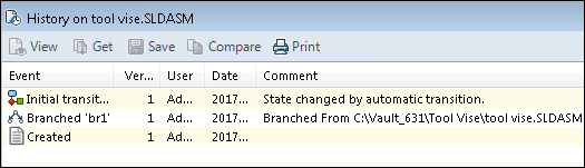

A ramificação da estrutura de um arquivo existente é semelhante ao recurso Copiar árvore, mas o SOLIDWORKS PDM Professional mantém o histórico de arquivos de origem e ramificados. Você pode criar novas versões dos arquivos de origem a partir das versões modificadas de arquivos ramificados, mesmo que eles tenham sido transferidos ou renomeados.
Histórico de arquivos ramificados |
Histórico de arquivos de origem |
A funcionalidade de ramificação permite criar cópias completas ou parciais de uma estrutura de arquivo com diferentes nomes e colocá-las em uma ou mais pastas. Colocar os arquivos em várias pastas permite editar os arquivos ramificados, mantendo os arquivos de origem em seu estado e status de permissão originais. Se as edições forem aprovadas, será possível criar novas versões dos arquivos de origem. Caso contrário, você pode excluir os arquivos ramificados.
