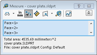

Melhorias na ferramenta Medir A ferramenta Medir tem suporte para os seguintes recursos adicionais: Caixa de entrada. A caixa de entrada que lista seleções agora inclui seis itens. SOLIDWORKS 2017 SOLIDWORKS 2018 Cópia rápida. Ao passar o cursor sobre um valor numérico, ele fica ressaltado na caixa de diálogo e Copiar é exibido. Clique em para copiar o valor na área de transferência. Você pode colar o valor na localização necessária. Tamanho da fonte. Você pode ajustar o tamanho da fonte do texto na caixa de diálogo Medir. Clique em para aumentar o tamanho da fonte. Clique em para diminuir o tamanho da fonte. Você não pode diminuir o tamanho da fonte abaixo do tamanho padrão. Fixar. Clique em para fixar a caixa de diálogo Medir na área de gráficos. Clique em para fechar a caixa de diálogo.Clique em para desafixar a caixa de diálogo Medir. Pressione Esc para fechar a caixa de diálogo somente se ela estiver desafixada. Tópico paiInterface do usuário Conceitos relacionados Girar automaticamente a vista na edição de esboços Ícones de pasta na árvore de projeto do FeatureManager Melhorias nos gestos do mouse Melhorias da interface de usuário da barra de reversão e da barra de congelamento Dimensionamento de entidades em monitores de alta resolução Alterações no Painel de tarefas Interações baseadas no toque Caixa de diálogo Bem-vindo Tarefas relacionadas Conectar-se ao SOLIDWORKS Exibir nomes de arquivos e descrições na Biblioteca de projetos
