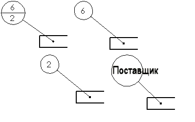

Отображение выноски
Отображение выноски
Выберите из:
Прямая
Изогнутая. Вставляет горизонтальную полку в выноску, выровненную по тексту. Выберите:
Использовать длину выноски документа. Извлекает длину выноски из настроек страницы Примечания.
Длина выноски. Позволяет ввести значение длины выпрямленной части выноски.

Одна позиция
Стиль
Выберите значение Нет, чтобы текст позиции отображался без рамки, или выберите форму позиции. По умолчанию используется Круглая.
| Скругленный |
Треугольный |
| Шестиугольник |
Рамка |
| Ромб |
Пятиугольник |
| Разделительная окружность |
Флаг - Пятиугольный |
| Флаг - Треугольник |
Подчеркнутый |
| Квадратный |
Квадрат/окружность |
| Проверить |
Нет |
Размер
Выберите размер (указанное количество символов), Тугая посадка (автоматически корректируется по тексту) или Настроенный пользователем размер (где можно указать размер позиции). |
