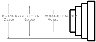

Разместить равномерно линейно/радиально
Равномерно размещает выбранные размеры линейно или радиально между выбранными наиболее ближним и наиболее дальним от детали размерами.
Выровнять коллинеарно
Выравнивает выбранные размеры горизонтально, вертикально или радиально. Чтобы выровнять размеры по определенному размеру, нажмите на клавишу Ctrl и выберите размер, а затем выберите оставшиеся размеры.

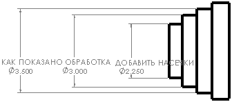

Расставить в шахматном порядке
Линейно выравнивает шахматное расположение выбранных размеров.
