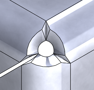

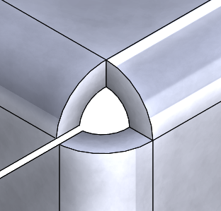

Отображение снятия напряжения угла
Три угла сгиба обновлены для создания напряжений угла, которые меньше требуемого значения обработки угла по умолчанию в согнутом состоянии.
Ранее программа могла создавать только снятие напряжения трех углов сгиба в детали с согнутым состоянием, если обработка угла была больше необходимого выреза, чем требовалось для развертывания детали.
Ниже представлено снятие напряжения с кругового угла в согнутом состоянии.
SOLIDWORKS 2018 SOLIDWORKS 2017
