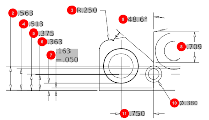

Автоизвлечение
Инструмент автоизвлечения позволяет извлекать несколько характеристик, если документ PDF содержит доступный для поиска текстовый слой с поддержкой автоизвлечения.
Интеллектуальное извлечение поддерживает PDF-файлы, созданные в следующих приложениях:
  • CATIA V5
  • Файлы Solid Edge
Чтобы извлечь характеристики, нажмите параметр Автоизвлечение (CommandManager) или правую кнопку мыши и выберите Автоизвлечение. Можно извлечь одну или несколько характеристик.
Это полезно при извлечении GD&T без распознавания каждого элемента вручную.
С помощью предварительно определенных настроек можно извлечь несколько характеристик за один раз. Качество извлечения зависит от программы, которая использовалась для создания чертежа 2D.
