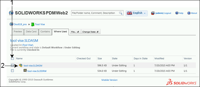

Página Dónde se utiliza
La página Dónde se utiliza enumera los archivos donde se hace referencia el archivo seleccionado.
Para mostrar la página Dónde se utiliza, proceda de una de estas maneras:
  • Haga doble clic en un nombre de archivo y seleccione la pestaña Dónde se utiliza.
  • Sitúe el cursor sobre un nombre de archivo, expanda la flecha y seleccione Dónde se utiliza.
Pestaña Dónde se utiliza
1 Casillas de verificación Permiten seleccionar un archivo para realizar operaciones, como traer, deshacer traer, descargar, eliminar y cambiar estado.
La marca de verificación situada junto a Nombre permite activar o desactivar una estructura de archivos.
2 Control Expandir o colapsar La flecha situada junto a la casilla de verificación permite expandir o colapsar una estructura de archivos.
