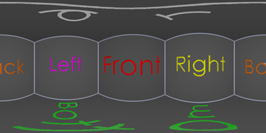

La lente 360 es un tipo de proyección no lineal que captura todo el entorno de 360° situado alrededor de la posición de la cámara en una sola imagen de pantalla ancha. El resultado aparece en una imagen Lat./Long. o Equirrectangular que se parece a una foto con una lente de ojo de pez extrema.
En este ejemplo se crean dos imágenes de una escena interior desde la misma posición de la cámara con las proyecciones Perspectiva y 360.
Perspectiva
360
