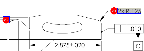

Crear y colocar subglobos
Cuando una característica se refiere a varias instancias de una operación, puede agregar varios globos al plano para identificar cada instancia.
Por ejemplo, este radio hace referencia a dos redondeos:
Para agregar varios globos:
  1. En el Administrador de tablas:
    1. Cree una línea para cada instancia.
    2. Haga clic con el botón derecho en una instancia y haga clic en Crear y colocar subglobos.
  2. Haga clic en cualquier sitio del documento para colocar globos adicionales.
    En este ejemplo, puede agregar un globo 2.2. El globo 2 cambia automáticamente a 2.1.
