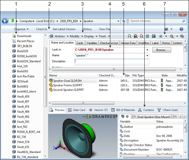

Arama Görünümü
Dosya ve klasör aramalarını doğrudan Windows Gezgini'nde görüntülemek için arama görünümünü kullanın.
1 Gezinme bölmesi Kasa ve klasörlere gitmenizi sağlar.
2 Windows Gezgini araç çubuğu Seçili dosya veya klasöre uygulanan komutları içerir.
Bir SOLIDWORKS PDM kasasında oturum açtığınızda, Windows Gezgini araç çubuğundaki Yardım düğmesi SOLIDWORKS PDM Dosya Gezgini yardımını açar.
3 SOLIDWORKS PDM menü çubuğu Seçili dosya veya klasör için uygulanabilecek komutlar menüsünü içerir.
Arama görünümünde menü çubuğu arama yapmak için kullanılan ek düğmeler içerir.
4 Arama kartı Arama kriterleri belirtebilmek için seçtiğiniz kartı gösterir.
5 Arama sonuçları Aramada bulunan dosya ve klasörleri gösterir.
6 Arama görünümü sekmeleri Arama sonuçları listesinden seçtiğiniz dosyalar hakkında bilgiler görüntüler. Bu sekmeler Dosya görünümünde de bulunur.
7 Arama araç çubuğu Gömülü arama için kullanılan komutlara erişim sağlar.
