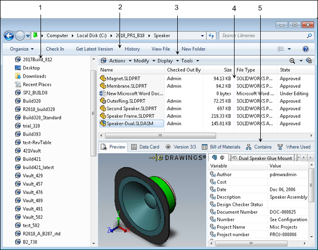

Bir SOLIDWORKS PDM kasasını açtığınızda kasada depolanan klasör ve belgeler, sağ bölmenin üst bölümündeki Dosya Görünümü'nde listelenir. Bir önizleme görmek ve sekmelere detaylı bir şekilde erişmek için bir belge seçin.
Windows 7'de SOLIDWORKS PDM Dosya görünümü
1 |
Gezinme bölmesi |
Kasa ve klasörlere gitmenizi sağlar. Kasaların yerel görünümleri, SOLIDWORKS PDM simgesi
ile belirtilir. Kasa görünümüne olan bağlantılar, Gezinme bölmesinin üst kısmındaki Sık Kullanılanlar listesinde ve yerel kasa görünümünü oluşturduğunuz konumda görünür.
2 |
Windows Gezgini araç çubuğu |
Seçili dosya veya klasöre uygulanan komutları içerir. Bir SOLIDWORKS PDM kasasında oturum açtığınızda, Windows Gezgini araç çubuğundaki Yardım düğmesi SOLIDWORKS PDM Dosya Gezgini yardımını açar.
3 |
SOLIDWORKS PDM menü çubuğu |
Seçili dosya veya klasör için uygulanabilecek komutlar menüsünü içerir. |
4 |
Dosya ve Klasör listesi |
Erişme izniniz olan dosyaları ve klasörleri gösterir. |
5 |
Dosya görünümü sekmeleri |
Dosya listesinden seçtiğiniz dosyalar hakkında bilgiler görüntüler. |
