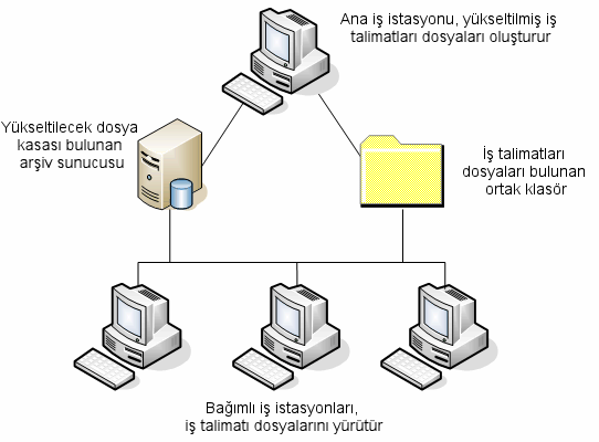

Her biri yükseltme aracını çalıştıran birçok iş istasyonu yükseltme zamanını azaltmak için eş zamanlı yükseltme gerçekleştirebilir. Yükseltme aracını çalıştıracak ilk iş istasyonu ana iş istasyonu olarak davranır ve yükseltme planını oluşturur. Plan, yükseltme işlemine katılan her bir iş istasyonu için bir tane olmak üzere birçok çalışma talimatı dosyasından oluşmaktadır. Daha detaylı bilgi için bkz. Çalışma Talimatı Dosyaları Oluşturma ve Kullanma.
Çalışma talimatı dosyaları SOLIDWORKS dosyalarının üst öğe-alt öğe ilişkilerini yansıtan ağaç yapıları içerir. Hem ana hem de bağımlı iş istasyonları ilk çalışma talimat dosyasını işlemeyi bitirdikten sonra ek dosyaları çalıştırabilir. Parçalar ve altmontajlar diğer montajlarla paylaşılabilse de, her dosya sadece bir kere yükseltilir.
