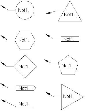

Lider görünümü
Lider görünümü
Aşağıdakiler arasından seçim yapın:-
Düz
Bükülü. Lideremetin ile hizalanmıl yatay bir büküm ekler. Birini seçin:
Belge lider uzunluğunu kullan Lider uzunluğunu Detaylandırmalar sayfa ayarlarından türetir.
Lider uzunluğu. Liderin bükülmemiş kısmının uzunluğunu girmenize izin verir.
Altı Çizili
Lider yaslayarak yakalama (DIN ve JIS standartları için kullanılabilir) |
Bir balondaki liderin balonun bir tarafını yakalamasına izin verir.
