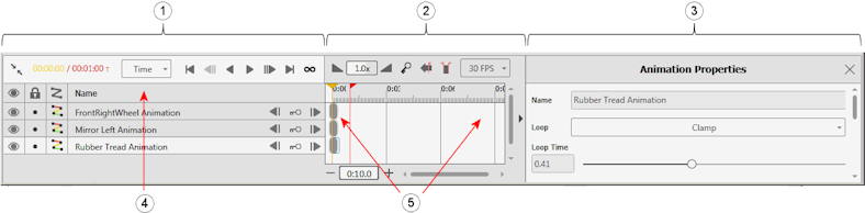

動畫時間軸及控制項 本區段說明動畫時間軸及控制項。 動畫時間軸及控制項僅適用於 SOLIDWORKS Visualize Professional。 若要顯示動畫時間軸,按一下檢視 > 顯示時間軸。 控制項會保留在畫面上,直到您清除檢視 > 顯示時間軸或按下空格鍵以進入簡易模式。 下圖顯示動畫時間軸及控制項。 1 基本動畫控制項 2 進階動畫控制項 3 動畫屬性 4 動畫清單 5 時間線 目錄 基本動畫控制項 進階動畫控制項 動畫清單 動畫屬性 當您用滑鼠右鍵按一下動畫清單中的動畫,並按一下編輯動畫,動畫屬性就會顯示在動畫時間軸的右方。 動畫時間軸 時間軸顯示一系列動畫中的關鍵畫格時間。 您可以透過一系列的控制項,或是沿著時間軸拖曳滑動桿來控制動畫播放。 關鍵畫格屬性 當您連按兩下時間軸的關鍵畫格,關鍵畫格屬性會出現在調色盤中。 上層主題SOLIDWORKS Visualize 介面 相關概念 首頁 功能表列 視埠 工具列 調色盤 動畫
