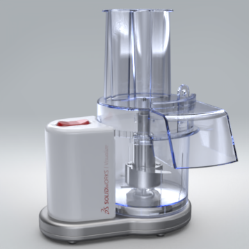

下圖顯示關閉「雜訊去除器」(左側) 與開啟「雜訊去除器」(右側) 時的標準結果。
雜訊去除器範例
在此範例中,您會計算 SOLIDWORKS Visualize 專案的影像,先關閉雜訊去除器,然後再開啟雜訊去除器。 然後您會檢查結果影像,並比較影像計算通過數、影像計算時間與影像品質。

    您可在常用的影像檢視應用程式中開啟這兩個食物處理機的影像。 您可以放大並比較各區域的雜訊數量。 例如,縮放至刀軸周圍的區域:
    關閉雜訊去除器
    500 次通過數
    開啟雜訊去除器
    50 次通過數
    根據您的影像目標,使用「雜訊去除器」時,您甚至能夠以更少的通過數達到相同的影像計算品質。
    實際減少的通過數,以及因此花費的影像計算時間,取決於電腦的硬體與計算影像的全景。
