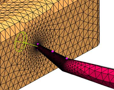

基於幾何的網格控制 與基於幾何的邊界條件類似,您可以在產生網格之前,先在面、邊線和頂點上指定局部網格控制。 在 PlasticsManager 樹狀結構中,用右鍵按一下網格並按一下基於幾何的網格控制。 在澆口位置、澆口區域、厚度轉變區域及彎曲曲面等重要關注區域中加入網格控制。 您可在網格下查看/編輯網格控制定義。 當您的研究中同時含有實體與薄殼網格時,未啟用的網格節點便無法使用。 未啟用的網格節點會以灰色來強調顯示。 上層主題網格增強
