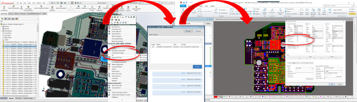

- 支援從 MCAD 到 ECAD 的零組件放置與高度柵欄。 機械設計人員可以透過 PCB Connector 針對電路板表面任何必要的 PCB 放置限制和 SOLIDWORKS 軟體內的高度進行定義與協同作業。

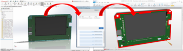

- 支援 ECAD 和 MCAD 之間的零組件鎖定協同作業。 機械設計人員可以透過 PCB Connector 協同作業,將 SOLIDWORKS 的 ECAD 零組件「固定」,保護 PCB 設計中重要零組件的位置。
