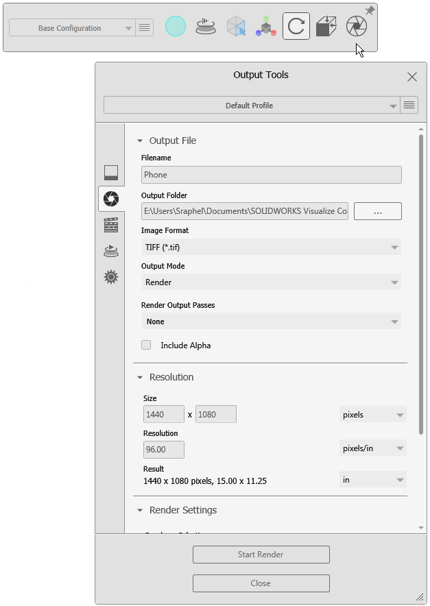

Die Ausgabewerkzeuge in der Hauptsymbolleiste ermöglichen das Festlegen von Optionen für die Rendering-Ausgabe.

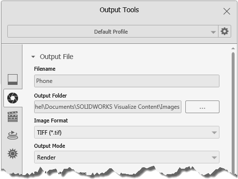

Oben im Dialogfeld Ausgabewerkzeuge können Sie Rendering-Profile in der Dropdown-Liste der intelligenten Steuerleiste auswählen. Die Profile enthalten voreingestellte Optionen zur Einstellung gängiger Renderings. Sie können auch benutzerdefinierte Profile erstellen und sie sperren, um Änderungen an den Einstellungen zu verhindern.
Klicken Sie auf Ausgabewerkzeuge, um das Dialogfeld Ausgabewerkzeuge zu öffnen.
Momentaufnahme Öffnet die Registerkarte Momentaufnahme, um zu erfassen, was Sie auf dem Bildschirm sehen, mit mehr Kontrolle als ein gewöhnlicher Screenshot.
Rendern Öffnet die Registerkarte Rendern, um die Ausgabeeinstellungen festzulegen, die Auflösung einzustellen und unter vier Rendering-Modi (Vorschau, Schnell, Genau und Boost) auszuwählen.
Nur in SOLIDWORKS Visualize Professional verfügbar.
Animation Öffnet die Registerkarte Bewegungssimulation zum Erstellen eines Films von Animationen, die Sie in der Szene einrichten.
Drehscheibe Öffnet die Registerkarte Drehscheibe, um eine Reihe von Frames zu rendern, wobei die Objekte sich auf Drehscheiben drehen.
Sonnenstudie Öffnet die Registerkarte Sonnenstudie, um eine Reihe von Frames zu unterschiedlichen Tageszeiten zu rendern.
