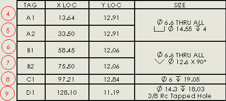

Sie können alle Informationen aus Bohrungstabellen extrahieren. Sie können alle in Zeichnungen verfügbaren Informationen einschließlich komplexer Bohrungstabellen erfassen.
Stücklistensymbole werden an der Seite der Bohrungstabellen angezeigt. Sie können ihre Positionen mithilfe der Optionen im Menü Stücklistensymbole hinzufügen/bearbeiten anpassen. Sie können die Stücklistensymbole auch ausblenden.
Alle Informationen in Bohrungstabellen sind im Merkmalsbaum enthalten, einschließlich der X- und Y-Positionen der Bohrungen.
