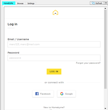

  1. Accedere a HomeByMe:
    • Aprendo www.HomeByMe.com in un browser Web.
    • Facendo clic sulla scheda HomeByMe dal pannello attività in DraftSight.
  2. Accedere a HomeByMe.
