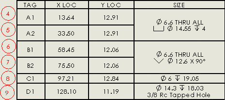

穴テーブルの抽出 穴テーブルからすべての情報を抽出できます。 複雑な穴テーブルなどの図面で使用可能なすべての情報をキャプチャできます。 バルーンが穴テーブルの側面に表示されます。 バルーンの位置は、バルーンを追加/編集(Add/Edit Balloons)メニューのオプションで調整できます。 バルーンを非表示にすることもできます。 穴の X 位置と Y 位置を含む、穴テーブルのすべての情報が、特性ツリーに含められます。 親トピックSOLIDWORKS Inspection アドイン 特性表 ユーザー定義プロパティ ゾーンのサポート
