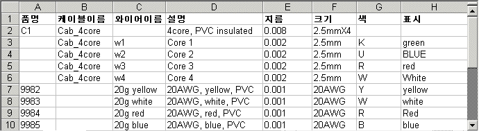

Excel 파일 예: 4-코어 케이블 한 개, 품명 C1, 와이어 4개, 품명 9982 - 9985.
