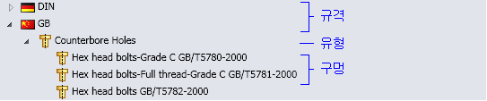

왼쪽 창
구멍 가공 마법사 규격 아래에 있는 왼쪽 창에 규격, 카테고리, 유형 목록이 표시됩니다.
오른쪽 창
아이템을 창에서 제거하려면 확인란의 선택을 취소합니다. 아이템을 목록에서 제거하면, 그 아이템을 다시 선택할 때 까지 왼쪽 및 오른쪽 창에서 비활성화 됩니다.
규격, 카테고리 및 유형을 열려면, 오른쪽 창에있는 폴더를 클릭합니다. 위로 를 클릭하여 한 단계 위를 찾습니다.
