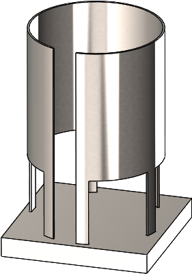

그룹 연결
모든 파라미터가 피처에 균일하게 적용되도록 탭 및 홈 피처 그룹을 함께 연결할 수 있습니다. 연결된 그룹의 파라미터를 편집하면 그룹의 모든 탭 및 홈 피처가 적절히 업데이트됩니다.
그룹을 연결하려면 탭 및 홈 PropertyManager의 선택에 있는 그룹 목록에서 요소를 선택하고 그룹 연결을 선택합니다.

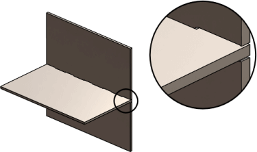

비선형 모서리
탭 및 홈 피처를 생성할 때 비선형 모서리를 선택할 수 있습니다.
