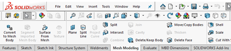

CommandManager의 메시 모델링 탭에서 이 도구에 액세스할 수 있습니다. 메시 모델링 탭에는 메시 BREP 바디를 포함하는 메시 피처 및 표준 피처가 들어 있습니다.
