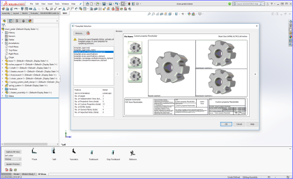

Aktualizacje interfejsu użytkownika dla funkcji Publikuj do trójwymiarowego pliku PDF pomagają lepiej zwizualizować wpływ wybranych opcji na ostateczny efekt.
Nowe okno dialogowe Wybór szablonu udostępnia duże podglądy dostępnych szablonów, w tym podglądy każdej strony szablonów wielostronicowych.
Po wybraniu szablonu, podczas dokonywania wyborów w menedżerze właściwości PropertyManager, duży podgląd dokumentu PDF pozwala zobaczyć efekty poszczególnych wyborów.
