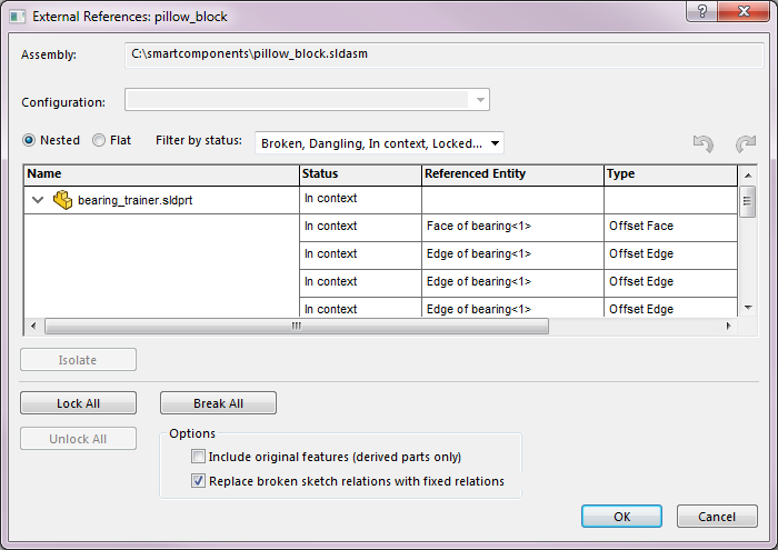

Odniesienia zewnętrzne
Okno dialogowe Odniesienia zewnętrzne dla części i operacji oraz okno dialogowe Odniesienia zewnętrzne dla złożeń zostały połączone. Można przerywać, odblokowywać i blokować indywidualne odniesienia operacji i szkiców, sortować odniesienia według stanu oraz izolować wybrane komponenty.
Gdy okno dialogowe Odniesienia zewnętrzne jest otwarte, można pracować z drzewem operacji FeatureManager oraz modelem w obszarze graficznym. Można włączyć wizualizację dynamicznego odniesienia, aby wyświetlić zależności operacji. Nie można przeciągać plików do oprogramowania SOLIDWORKS.
Aby otworzyć okno dialogowe Odniesienia zewnętrzne:
W drzewie operacji FeatureManager kliknąć prawym przyciskiem myszy złożenie lub podzespół najwyższego poziomu i wybrać Odniesienia zewnętrzne.
Opcje w oknie dialogowym Odniesienia zewnętrzne:
Zagnieżdżony Wyszczególnia hierarchicznie wszystkie komponenty i operacje z odniesieniami zewnętrznymi w oparciu o strukturę złożenia. Komponenty i operacje są wcięte. Można rozwijać i zwijać węzły.
Płaski Wyszczególnia wszystkie komponenty z odniesieniami zewnętrznymi w postaci listy niehierarchicznej.
Rozwiń wszystko
Zwiń wszystko
Wyczyść wybór
Aby użyć tych narzędzi, należy kliknąć prawym przyciskiem myszy w sekcji tabeli okna dialogowego.
Opcje Rozwiń wszystko i Zwiń wszystko są dostępne po wybraniu opcji Zagnieżdżony.
Filtruj wg stanu Filtruje komponenty i operacje o następującym stanie:

Cofnij Cofa zmiany wprowadzone w oknie dialogowym.
W przypadku wybrania opcji Uwzględnij oryginalne operacje (wyłącznie wyprowadzone części) cofnięcie operacji przerwania nie jest możliwe.
Ponów Odwraca operację Cofnij w oknie dialogowym.
Izoluj Izoluje komponenty z wybranego odniesienia zewnętrznego. Opcja dostępna, gdy aktywny dokument jest złożeniem i został wybrany co najmniej jeden komponent.
Zablokuj wybrane Blokuje odniesienia zewnętrzne dla wybranych operacji i szkiców.
W przypadku zablokowania zewnętrznych odniesień dla operacji lub szkicu można utworzyć zewnętrzne odniesienia do komponentu. W przypadku zablokowania zewnętrznych odniesień do komponentu wszystkie odniesienia zewnętrzne w komponencie są zablokowane i nie można utworzyć odniesień zewnętrznych do tego komponentu.
Blokada nie wpływa na równania, które mają odniesienia zewnętrzne.
Odblokuj wybrane Odblokowuje odniesienia zewnętrzne dla wybranych operacji i szkiców.
Przerwij wybrane Przerywa odniesienia zewnętrzne dla wybranych operacji i szkiców. W przypadku przerwania odniesień zewnętrznych dla komponentu przerywane są wszystkie zewnętrzne odniesienia w komponencie.
Przerwanie nie wpływa na równania, które mają odniesienia zewnętrzne.
