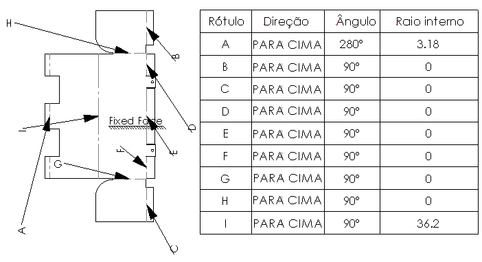

Tabelas de dobras
Você pode inserir uma tabela de dobras em uma vista de padrão plano de peças de chapas metálicas em desenhos.
As tabelas de dobras fornecem informações sobre as dobras no corpo da chapa metálica, incluindo:
  • Rótulos
  • Direções
  • Ângulos
  • Raio interno
Você pode usar tabelas de dobras ou notas de dobras, mas não ambas.
Tabela de dobras
Notas de dobra
