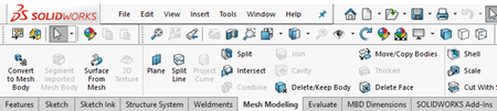

Файлы сеток могут помочь при моделировании твердого объекта или поверхности для создания эскизов или визуализации ссылок. Для таких случаев в данный выпуск включено больше инструментов для помощи в подготовке и изменении файлов сеток.
Эти инструменты доступны в окне CommandManager на вкладке Моделирование сетки. Вкладка Моделирование сетки содержит элементы сетки и стандартные элементы, которые используются с телами сетки BREP.
Например, для выбора фасет можно использовать инструмент Выбор с окрашиванием. А для удаления фасет можно нажать Удалить или использовать инструмент Вырез с поверхностью . Программа повторно выстилает мозаикой графическое тело на границе выреза.
Также можно изменить весь размер графического тела с помощью инструмента Масштаб .
При использовании инструмента Вырез с поверхностью или Масштаб на графическом теле программа не добавляет элемента в дерево конструирования FeatureManager®. Это происходит потому, что данные инструменты меняют исходную сетку. Если графическое тело не было сохранено, можно отменить изменения, но не отредактировать их.
