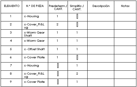

Almacenamiento de una plantilla personalizada
  1. Inserte una tabla en un dibujo.
  2. Personalice la tabla.
  3. Haga clic con el botón derecho del ratón en la tabla y seleccione Guardar como.
  4. En el cuadro de diálogo Guardar como, escriba el nombre de la nueva plantilla y haga clic en Guardar.
