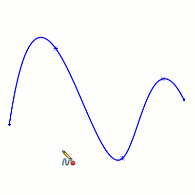

Spline Noktaları Ekleme Spline noktaları eklemek için: Çizimi Düzenle modunda bir spline seçin. Spline Noktası Ekle'yi (Spline Araçları araç çubuğu) veya Araçlar > Spline Araçları > Spline Noktası Ekle öğesini tıklayın. İmleç şekline dönüşür. Spline noktasını yerleştirmek için tıklayın. Video: Spline Noktaları Ekleme Spline noktası bir spline tutamacı ekler. Daha fazla spline noktası ekleyin. düğmesini tıklayın.
Spline Noktalarını Silme Spline noktalarını silmek için: Açık bir çizimde, bir nokta seçin ve Delete tuşuna basın.
