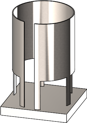

Yuva Uzunluğu ve Genişliği
Yuvaların uzunluğu ve genişliği için öteleme değerlerini belirleyebilirsiniz. Sekme ve Yuva PropertyManager'ında, Yuva altında, aşağıdakileri ayarlayabilirsiniz:
  • Yuva Uzunluğu Ötelemesi
  • Yuva Genişliği Ötelemesi
  • Eşit öteleme. Yuva Uzunluğu Ötelemesi ve Yuva Genişliği Ötelemesi için değerleri eşit olarak ayarlar.

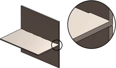

Sona Kadar Kesimler
Kesimler elverişsiz olmadığı sürece yuvalar her zaman sona kadar kesimler olarak oluşturulur. Sona kadar kesim istemiyorsanız Sekme ve Yuva PropertyManager'ında, Yuva altında Sona Kadar Kesim Yok öğesini seçin. Sona kadar kesim model için elverişsizse (örneğin tek gövdeye sahip modeller) Sona Kadar Kesim Yok öğesi kullanılamaz.
Sona Kadar Kesim Yok seçimi kaldırıldığında Sona Kadar Kesim Yok seçildiğinde
