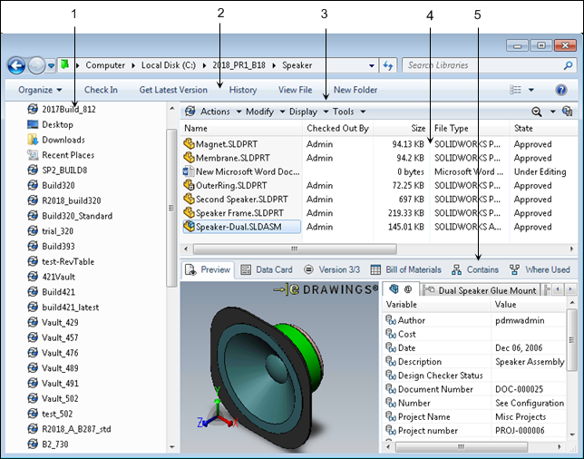

当您打开 SOLIDWORKS PDM 库时,库中存储的文件夹和文档列举在右窗格上部的文件视图中。 选取一个文档以查看预览并详细访问选项卡。
Windows 7 中的 SOLIDWORKS PDM 文件视图
1 导览窗格 让您浏览库和文件夹。
SOLIDWORKS PDM 图标 表示本地库视图。 库视图的链接显示在导航窗格顶部的 收藏 列表中和您创建本地库视图的位置处。
2 Windows 资源管理器工具栏 包含适用于所选文件或文件夹的命令。
当您登录 SOLIDWORKS PDM 库时,Windows 资源管理器工具栏上的 帮助 按钮 Get_help.gif 可打开 SOLIDWORKS PDM 文件资源管理器帮助。
3 SOLIDWORKS PDM 菜单栏 包含可为所选文件或文件夹执行的命令的菜单。
4 文件和文件夹列表 显示您拥有访问权限的文件和文件夹。
5 文件视图选项卡 显示您从文件列表中选择的文件的信息。
文件和文件夹列表
您有权访问的文件显示在右窗格的上方。
以下列表标题对于文件列表是标准项,不能更改或删除。 您可查看由管理员创建的额外列,例如,如果您的管理员已使用管理工具中的自定义列对话框添加,则版本号列显示。 请参阅版本号列
名称 文件或文件夹的名称。
检出者 检出要编辑的文件的用户。 如果留空,则此文件适用于有访问权的所有用户。
如果您把鼠标指针悬停在用户名上,弹出的窗口显示用户信息,比如登录状态和检出的文件并提供一个您可以给该用户发送电子邮件的链接。 弹出的窗口也会包含用户提供的信息,比如电话号码、网站链接和个人消息。
大小 文件大小。
文件类型 用于创建和编辑文件的应用。
状态 工作流程中定义的文件的当前状态,例如已初始化或等待批准。
已修改 创建文件的日期或上次修改的日期。
检出于 检出文件的本地路径。
类别(仅限 SOLIDWORKS PDM Professional 指派给文件的、由管理员定义的类别。
管理员登录可更改已检入文件的类别。
您可拖动列标题更改文件列表中的列顺序并单击列标题将文件分类。
