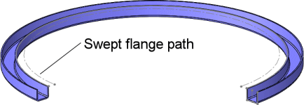

对于曲线扫掠法兰,如果您选择 K 因子作为折弯系数,则不计算折弯系数。 在这些情况下,弯曲几何体的平铺长度与扫掠法兰路径中相同。

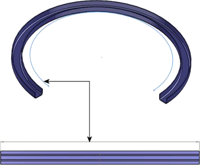

折弯系数的 K 因子选项不适用于某些扫掠法兰折弯的情况下,即路径草图不与任何折弯面重合的情况。 在这种情况下,曲线扫掠折弯的平铺长度与路径(不考虑 K 因子)中的弯曲草图线段的长度相同。
在下面的零件中,使用弯曲的路径线段(不应用 K 因子)的平铺长度来计算沿弯曲的路径线段折弯的平铺长度。 对于折弯系数、折弯扣除和折弯系数表等选项,使用路径线段的夹角和半径的指定值计算平铺长度。
