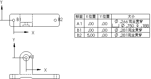

表格模板
单击 浏览模板
以选择标准或自定义模板。 此选项只在插入表格过程中才可使用。 随软件所提供的孔表模板将列添加到默认格式。 它们位于: 安装目录
\lang\english。 标准模板(标准孔表-letters.sldholtbt 和标准孔表-numbers.sldholtbt)创建 标号、X位置、Y位置 和 大小 列。 其中一个模板使用字母标号,而另一个使用数目标号。 所有大小和标号都单独列举,无任何组合。
组合的孔表模板生成
标号、
X 位置、
Y 位置以及
大小列。 它们通过将类似大小或标号与字母或数目标号组合而各自不同。 模板为:
- hole table--sizes combined--letters.sldholtbt
- hole table--sizes combined--numbers.sldholtbt
- 孔表格--组合标签 letters.sldholtbt
- 孔表格--组合标签 numbers.sldholtbt

基准点
在插入过程中,原点可供您选择一顶点。若想用 X 轴和 Y 轴定义原点,单击 X 轴方向参考,接着在图形区域选择一水平模型边线,然后单击 Y 轴方向参考并选择一竖直模型边线。
在表格生成后,您可将基准原点拖动到另一位置,或者可编辑基准定义。表中的位置值更新。

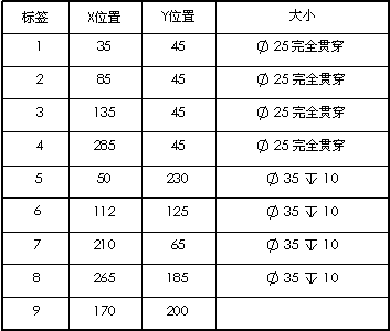

标签类型
| A, B, C... |
使用字母数字标记标签。 对于字母数字标号,字母前缀指定特定孔大小,数字指定实例。 在起始于中设置起始字符。 |
| 1, 2, 3 |
使用数字标记标签。 在起始于中设置起始数字。 |
| 手动 |
让您可以定义多个自定义标签前缀。 |
视图中相应的注释随表格而更改。
A, B, C...
1, 2, 3
