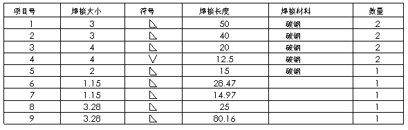

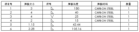

在焊接表中组合相同的焊接类型 您可在焊接表中组合相同的焊接类型。此表格可汇总焊接长度、焊接质量和各项的数量。 在焊接表中组合相同的焊接类型: 单击表格左上角的 移动表格图标,选择焊接表。 在焊接表 PropertyManager 中的选项下,选择组合相同的焊接类型。 单击 。 当焊缝数据发生更改时,焊接表也会更新。 在本范例中,执行焊接类型组合后,行 1 和 2、行 6 和 7 以及行 8 和 9 将组合在一起。行 3 和 4 不会组合在一起,因为它们属于不同的焊接类型。例如,当行 1 和 2 组合后,焊接长度为 180 (2x50 + 2x40),数量为 1。 未组合(焊缝按类型、大小和长度进行分组。) 已组合(焊缝按类型和大小进行分组。) 父主题焊接表 插入焊接表 在焊接表中添加列 在焊接表中修改列 编辑焊接表 在焊接表中添加工程图符号 保存焊接表 焊接表 PropertyManager
