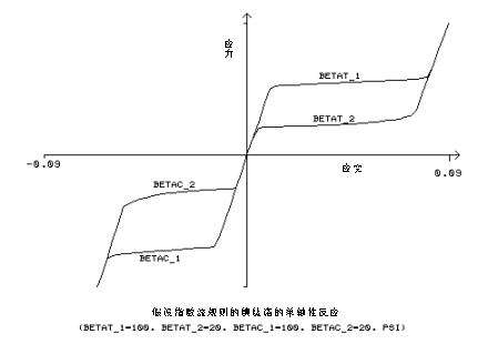

eul
(最大张力塑料应变)*(3/2)0.5
指数流动规则使用附加的输入恒定值 β
t1、β
t2、β
c1、β
c2:
βt1
材料参数,测量张力装载的转换速度 [BETAT_1]
βt2
材料参数,测量张力卸载的转换速度,[BETAT_2]
βc1
材料参数,测量压缩装载的转换速度,[BETAC_1]
βc2
材料参数,测量压缩卸载的转换速度,[BETAC_2]
