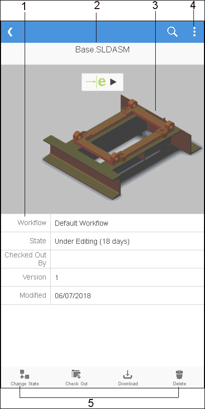

Detailní pohled souboru
Pro otevření detailního pohledu souboru proveďte jednu z následujících akcí:
  • Klikněte na řádek souboru v seznamu souborů.
  • Klepněte na odkaz detailního pohledu souboru.
1 Oblast informací o souboru Zobrazí informace o souboru a všechny proměnné definované seznamem sloupců v souboru Web.config.
2 Odkaz s názvem souboru Stáhne soubor.
3 Oblast náhledu Zobrazí rastrový obrázek. Pokud není rastrový obrázek k dispozici, bude tato oblast prázdná.
4 Přístup na záložky Umožňuje zobrazit obsah záložek Náhled, Datová karta, ObsahujeKde jsou použity.
5 Tlačítko akce Umožňuje provádět operace se soubory, jako je změna stavu, vyzvednutí, stažení nebo odstranění vybraného souboru.
