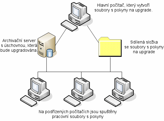

Několik počítačů, na nichž běží nástroj na upgrade, mohou najednou provést upgrade a redukovat tak dobu upgradu. První počítač, na kterém má běžet nástroj na upgrade, funguje jako hlavní počítač, který vytváří plán upgradu. Plán se skládá z několika souborů pracovního návodu, jeden pro každý počítač, který se účastní procesu upgradování. Další podrobnosti najdete v části Vytváření a používání souborů pracovního návodu.
Soubory pracovního návodu obsahují tři struktury, které odrážejí vztahy rodiče-potomek souborů SOLIDWORKS. Jak na hlavním počítači, tak i na závislých počítačích mohou běžet přídavné soubory pracovního návodu poté, kdy ukončí zpracování prvního souboru. Ačkoliv díly a podsestavy mohou sdílet jiné sestavy, každý soubor je upgradovaný jen jednou.
