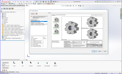

Publikování do souborů 3D PDF
Aktualizace uživatelského rozhraní pro Publikovat do 3D PDF vám pomáhá lépe vizualizovat dopad vašeho výběru na konečný výstup.
Nový dialog Výběr šablony poskytuje velké náhledy dostupných šablon včetně náhledů každé stránky vícestránkových šablon.
Po výběru šablony a provedení výběru ve správci PropertyManager vám velký náhled dokumentu PDF umožňuje vidět výsledek vašeho výběru.
