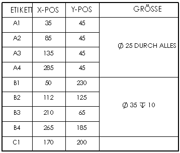

| XY |
Verwendet die X-Y-Koordinaten, um die Etiketten zu ordnen, die am nächsten zum ausgewählten Bezugselement liegen. |
| Reduzierter Werkzeugpfad |
Verwendet die kürzeste Bahn zwischen allen Bohrungen derselben Größe und ordnet die Etiketten entlang dieser Bahn. |
| Radial |
Ordnet die Etiketten für gedrehte Teile sternförmig an. |
Etikettentyp
| A, B, C... |
Verwendet alphanumerische Etikettenkennzeichnungen. Bei alphanumerische Etiketten kennzeichnet das Buchstabenpräfix eine bestimmte Bohrungsgröße und die Ziffer eine referenzierte Kopie. Legen Sie das Startzeichen in Beginnen bei fest. |
| 1, 2, 3 |
Verwendet numerische Etikettenkennzeichnungen. Legen Sie die Startnummer in Beginnen bei fest. |
| Manuell |
Sie können mehrere benutzerdefinierte Etikettpräfixe definieren. |

Gleiche Etiketten kombinieren
Kombiniert Zeilen mit Bohrungen auf dieselbe Weise wie auch Bohrungen mit derselben Größe kombiniert werden. Die Spalten mit den Positionswerten werden entfernt. Diese Option entfernt die Positionsspalten X-POSITION und Y-POSITION.
Gleiche Größen kombinieren
Nur verfügbar, wenn Gleiche Etiketten kombinieren deaktiviert ist. Vereinigt Zellen für Bohrungen von derselben Größe. Die Spalten mit den Positionswerten bleiben erhalten.
