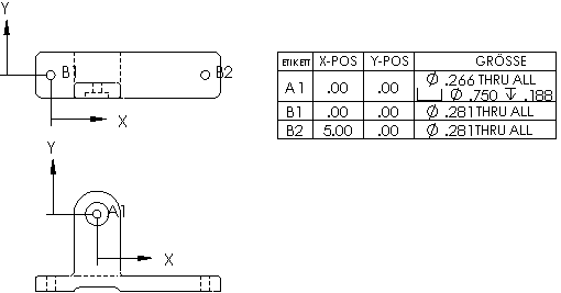

Bohrungen
Wählen Sie einzelne Bohrungskanten aus, oder wählen Sie eine Modellfläche aus, damit alle Bohrungen auf der Fläche mit einbezogen werden.
Etikettentyp
| A, B, C... |
Verwendet alphanumerische Etikettenkennzeichnungen. Bei alphanumerische Etiketten kennzeichnet das Buchstabenpräfix eine bestimmte Bohrungsgröße und die Ziffer eine referenzierte Kopie. Legen Sie das Startzeichen in Beginnen bei fest. |
| 1, 2, 3 |
Verwendet numerische Etikettenkennzeichnungen. Legen Sie die Startnummer in Beginnen bei fest. |
| Manuell |
Sie können mehrere benutzerdefinierte Etikettpräfixe definieren. |
Die entsprechenden Bezugshinweise in der Ansicht ändern sich mit der Tabelle.
A, B, C...
1, 2, 3

Nächste Ansicht
Diese Option steht nur während des Einfügens von Tabellen zur Verfügung. Sie ermöglicht die Festlegung des
Bezugs und der
Bohrungen für eine andere Zeichenansicht. Eine Bohrungstabelle kann mehrere Zeichenansichten umfassen. Die Bohrungstabelle wird mit einem Bezug für jede Ansicht hinzugefügt. Die Etiketten sind für alle Ansichten gleich.
