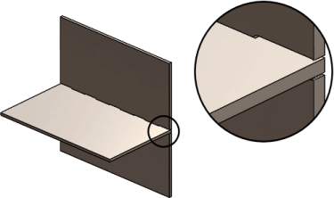

Attraverso tutti i tagli
Le asole vengono sempre create attraverso tutti i tagli, a meno che i tagli non siano poco pratici. Se non si desidera che le asole vengano create attraverso tutti i tagli, selezionare Nessun taglio passante in Asola nel PropertyManager Linguetta e asola. Se un taglio passante non è pratico per il modello (per esempio, modelli con un corpo unico), Nessun taglio passante non è disponibile.
| Nessun taglio passante deselezionato |
Nessun taglio passante selezionato |
