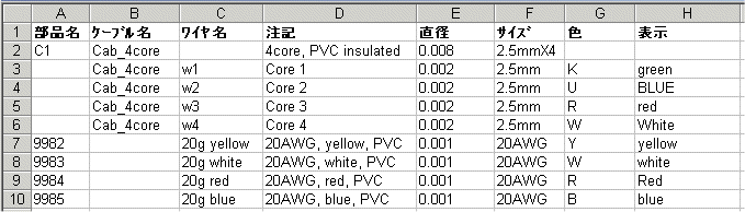

次の例は、1 つの 4 コアケーブル、部品名 C1、4 つの個別ワイヤ、部品名 9982 から 9985 のExcel ファイルの例です。

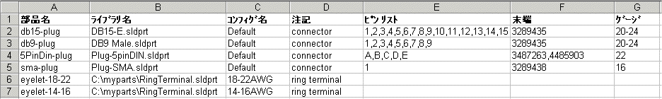

6つの構成部品の Excel ファイルの例は次の通りです。
