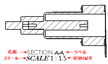

名前
ビュー ラベルのタイトル名を選択するか、独自のタイトルを入力します。 |
フォント(Font)
ビュー ラベル内のタイトルのフォントを設定します。 |
ラベル(Label)
親ビューのラベルに対応する文字の外観を設定します。 |
フォント(Font)
ビュー ラベル内のラベルのフォントを設定します。 |
回転(Rotation)
ビューの回転角度の外観を設定します。 |
フォント(Font)
ビュー ラベル内の回転角度のフォントを設定します。 |
スケール(Scale)
スケールのラベルを選択するか、独自のラベルを入力します。 |
フォント(Font)
ビュー ラベル内のスケールのフォントを設定します。 |
区切り記号(Delimiter)
スケール表示オプションを設定します。-
スケールを選択した区切り記号で区切られた 2 つの数値で表す場合:
スケールを 2 つの値の比率(X が後に続く)で表示する場合は、# X を選択します。
スケールを非表示にする場合は、
<なし>
を選択します。
フォント(Font)
ビュー ラベル内の区切り記号のフォントを設定します。 |
スケールのコロン(:)やスラッシュ(/)の前後にあるスペース を削除
スケール ラベルのスペースを削除するよう選択します。 |
積重ね
スケールの上に名前とラベルを積み重ねたビュー ラベルを表示します。 |
直線状テキスト
名前とラベルを同一線上に表示します。 |
